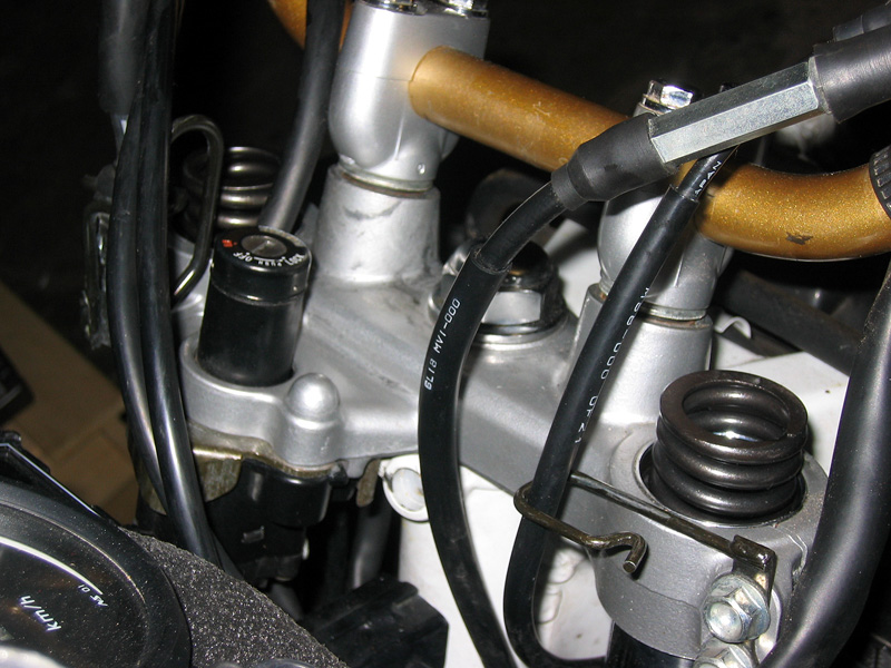

Afrikkalaisessa on holkkien sijasta toiset pikkujouset, jotka jätin luonnollisesti pois. Eipä niitä olisikaan paikoilleen saanut koska pelkät jouset tulivat ulos putkista jonkin verran. Tuota öljyn liiallista määrää olen itsekin miettinyt, mutta mielestäni laitoin oikean määrän :? Mittanauhan kanssa vieläpä mittasin, että tulee oikein.
Kuva havainnollistamiseksi ennen tulppien kiinni kiertämistä:
Pitää vielä pumppailla tuota keulaa ja arvioida tarkemmin, että paljonko saan paikoillaan sitä painettua. On se joka tapauksessa enemmän kuin pari senttiä...ihan näin muistinvarassa osaa tarkkaan sanoa.

Heeeetkinen....olenkohan tehnyt perustavaa laatua olevan mokan? Eli pitääkö öljyn määrä mitata pumput kasassa? Jos näin on niin taisipa mennä persiilleen isolla kädellä...öljyä on meinaan sitten jumalattomasti liikaa.
En kyllä saletisti mene enää vannomaan, että miten tuon tein. Pakko se on vissiin tarkistaa. Eli putket on otettava tänään iltasella auki.

Hohoo....no niinhän se oli, että öljyä oli aivan jumalattomasti liikaa. Enpä tiedä mitä mahtoi päässä pyöriä kun tuota keulaa alunperin niputin. Olisihan tuo pitänyt tajuta jo siinä vaiheessa kun katselin, että paljonko siihen viimeiseen purkkiin jäi öljyä. Noh, ei lamppu syttynyt :lol:
Nyt keulassa ON oikea määrä öljyä; keula putosi alaspäin reilusti ja tuntuupas se vetelältä :P Tulee tunne, että kovaa jarrutettaessa otsa kopsahtaa maahan kun keula painuu alas (siis verrattuna tuohon ylitäyttöön).
Voipi olla, että joutuu pikkuisen öljyä lisäämään sillä voisi tuo vähän kovempikin olla....tällä kertaa järki mukana kuitenkin :mrgreen: Ainoa vaan, että mineen mielelläni noita tulppia enää aukoisi kun niiden takaisinlaitto on erinomaisen rectumista.
