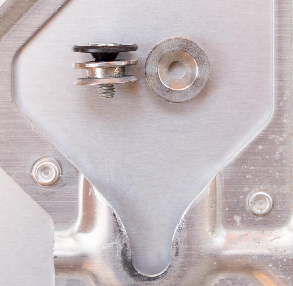

JuhaL
Viestit: 857
Pyörä: CRF1000L DCT
Paikkakunta: Mikkeli
Re: Takalaukun kiinnitys
Viesti Kirjoittaja JuhaL »
Pari kuvaa SW-Motechin takalaukun kiinnityksistä:
Materiaali on kolmisen milliä paksua rosteria tjsp., kiinnityksen pohjasta laukun pohjaan on noin 10mm.
Takaräkkiin tuleva kiinnityspalikka on halkaisijaltaan 24 mm ja se on 8 mm paksu. keskellä 3,8 mm levyinen ura. Keskiuran pohjassa halkaisija 14 mm. Kiinnityspultti M6.
Laukun pohjaurat on 15 milliä leveitä. Pikku klappi irrallaan, mutta kiinnityssalpa vetää takalaukun tukevasti kiinni.
